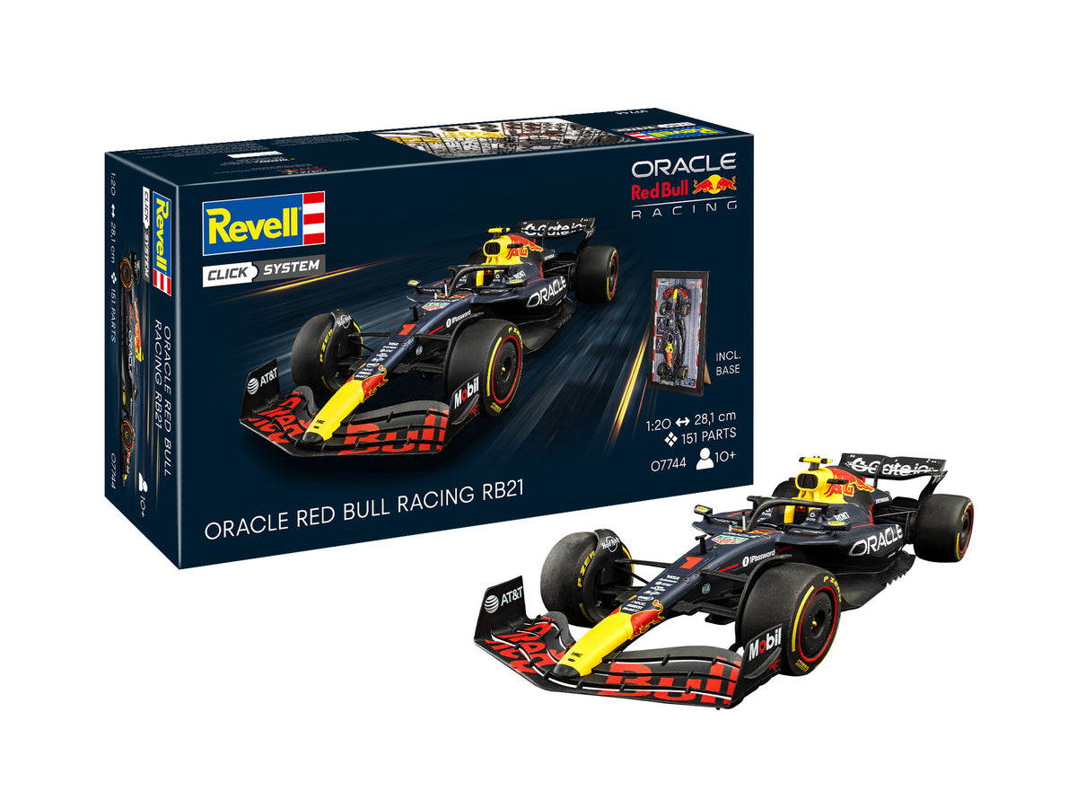

Welches Formel-1-Projekt passt zu dir?
Zielgruppe & Erfahrung Empfohlener Maßstab & Typ Eigenschaften & HerausforderungenEinsteiger & Gelegenheitsbauer 1:24 Starter-Sets oder Easy-Click Vorgefärbte Teile, weniger Einzelkomponenten, oft Aufkleber statt empfindlicher Schiebebilder. Fokus auf schnellen Bauerfolg ohne zwingende Volllackierung.Fortgeschrittene Bastler 1:24 Standard-Klebebausätze Hohe Passgenauigkeit, mehrteilige Aerodynamikteile, große Decal-Bögen. Erfordert Airbrush oder Sprühdosen-Lackierung und Geduld beim Ausrichten der Radaufhängungen.Detail-Enthusiasten & Profis 1:12 Großmodelle oder Bausätze mit Fotoätzteilen Hunderte Einzelteile, Metall- und Gummikomponenten, voll funktionsfähige Lenkung und abnehmbare Karosserieteile. Verlangt präzise Verkabelung und fortgeschrittene Alterungstechniken.
