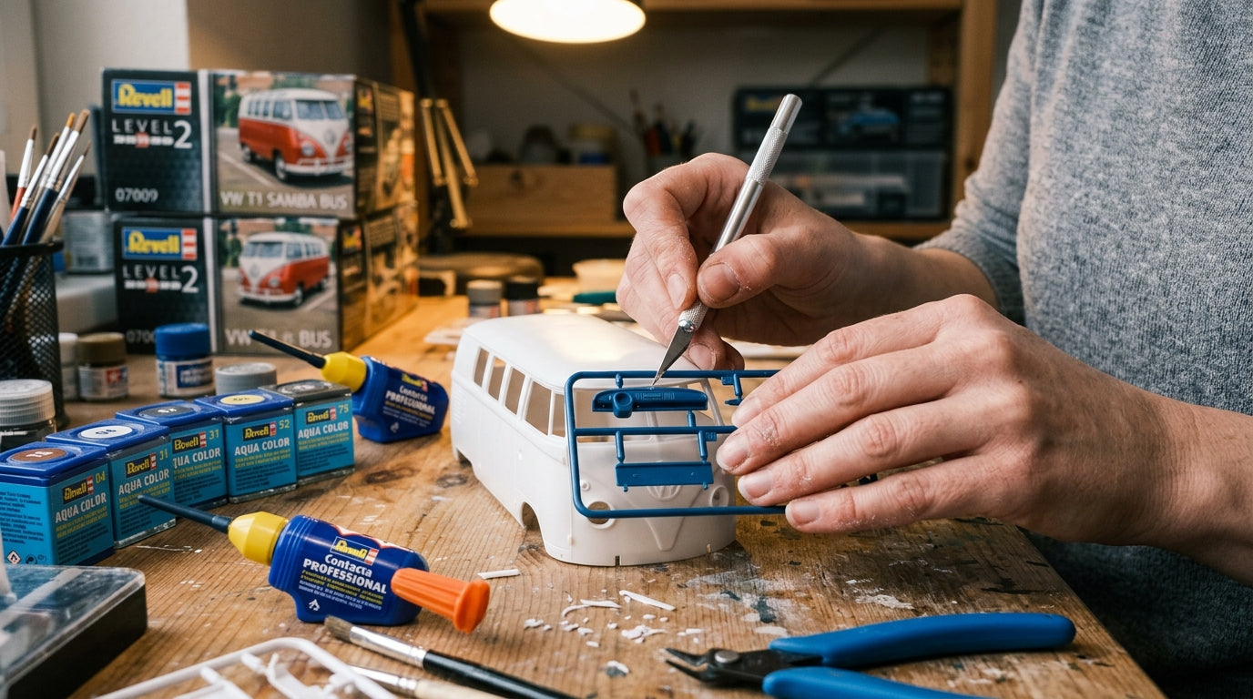

Het easy-click-systeem op niveau 2
Dankzij het Easy-Click-systeem kunnen gedetailleerde modellen worden gebouwd vanaf 10 jaar dankzij een slim insteekmechanisme zonder plastic lijm. In tegenstelling tot klassieke bouwpakketten biedt Level 2 het grote voordeel dat de onderdelen al in de basiskleuren gekleurd zijn. U voegt ze eenvoudig samen en krijgt een verbazingwekkend stabiel resultaat - een belangrijk onderdeel van het Revell Level System voor beginners in de modelbouw.
Volgens Revell (2025) garandeert deze methode snel succes. Als je wilt, kun je de meegeleverde stickers gebruiken of het model beschilderen voor een realistischer uiterlijk. Dit is de perfecte overgang van gewoon speelgoed naar een serieuze hobby.
Hulpmiddelen voor het Revell Level-systeem: wat hebben beginners in modelbouw nodig?
De basisuitrusting voor beginnende modelbouwers bestaat uit een zijsnijder, fijne vijlen, kunststoflijm en een kleine selectie basiskleuren. In het Revell Level System vereist het samenstellen van modellen vanaf niveau 3 het gebruik van specifiek gereedschap. Volgens experts van Revell (2025) is een budget van zo’n 50 tot 80 euro ruim voldoende om echt goed van start te gaan.
Een snijmattenset en goede, daglichtachtige verlichting verbeteren de kwaliteit van het werk aanzienlijk. Heel belangrijk: Scheid de onderdelen nooit van de gegoten tak door ze te draaien of te breken, maar gebruik altijd zijsnijders. Zo voorkom je lelijke witte breuken in het plastic.
Welke modelbouwlijm is het beste?
Revell Contacta Professional is een vloeibare kunststoflijm die de kunststof onderdelen permanent aan elkaar last met een minimaal smelteffect. Deze lijm heeft een zeer fijne metalen canule waarmee je de vloeistof nauwkeurig kunt aanbrengen.
Een veel voorkomende fout bij beginners is het gebruik van te veel lijm. Breng het altijd zeer spaarzaam aan en laat het een korte tijd inwerken. De volledige droogtijd bedraagt doorgaans enkele uren, maar de onderdelen blijven vaak na ongeveer 10 tot 15 minuten plakken. Als er tijdens het in elkaar zetten van een model een onderdeel afbreekt, kun je dit meestal eenvoudig weer repareren met een klein druppeltje van deze lijm.
