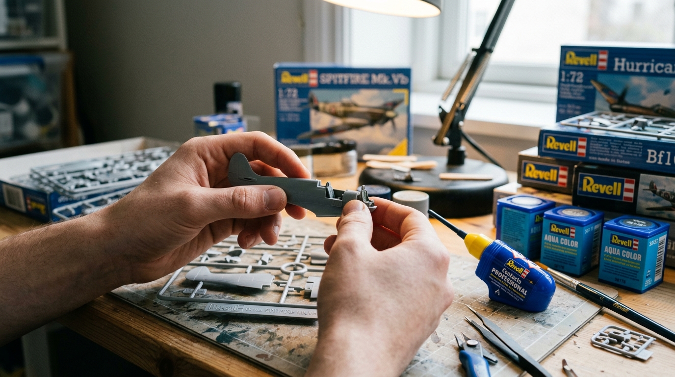

Un modelo para principiantes de Revell contiene menos de 50 componentes dimensionalmente estables y no requiere ningún proceso de pintura especial. Le recomendamos encarecidamente que no empiece de inmediato con un enorme velero o un submarino muy detallado con más de 6.000 piezas.
En su lugar, opte por vehículos compactos o aviones en escala 1:72 o 1:32. Estos modelos ofrecen componentes de un tamaño agradable que se pueden agarrar y procesar fácilmente. Nuestros modelos con licencia de los sectores Star Wars o Harry Potter suelen estar diseñados específicamente para principiantes y garantizan un rápido progreso en la construcción gracias a inteligentes sistemas enchufables.

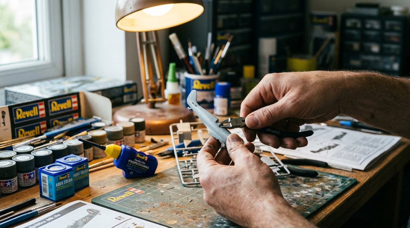

La preparación estructurada del trabajo permite un montaje fluido y evita la frustrante pérdida de componentes pequeños y delicados. No necesitas un taller profesional costoso para comenzar, pero algunas cosas básicas harán tu trabajo mucho más fácil.
En nuestra práctica, ha resultado útil tener listos todos los materiales necesarios antes de empezar. Trabaje siempre únicamente en el paso de construcción que se muestra actualmente en las instrucciones. Nunca retires todas las piezas del marco al mismo tiempo, de lo contrario ya no podrás asignarlas. Un espacio ordenado es la mejor garantía para un modelo limpio.
El lugar de trabajo óptimo en la mesa de la cocina
Un lugar de trabajo ergonómico para el modelismo se compone de una superficie de trabajo plana y bien iluminada, una alfombra resistente a los cortes y suficiente ventilación en la habitación. Una buena lámpara de escritorio es extremadamente importante para que puedas ver fácilmente los detalles finos y las líneas de moldeado de las piezas de plástico.
Asegúrese de proteger su mesa de rayones y manchas de pegamento con un tapete de corte o cartón grueso. Dado que a menudo hay que sujetar piezas pequeñas mientras se trabaja, recomendamos elegir una superficie de color claro. Si un pequeño componente gris se le cae de la mano, podrá encontrarlo nuevamente sobre un fondo claro en segundos.
Herramienta esencial para empezar
El equipo básico esencial para la fabricación de modelos de plástico consta de tres componentes principales: un cortador lateral afilado, una lima fina y el pegamento para plástico adecuado. No intente simplemente sacar los componentes del marco, ya que esto dejará agujeros antiestéticos en el plástico.
Utilice los cortadores laterales para separar limpiamente las piezas de la rama de fundición. Lije con cuidado los residuos restantes con una lima de construcción de modelos o papel de lija fino. Recomendamos nuestro adhesivo Revell Contacta Professional para unir las piezas. Dispone de una fina cánula metálica con la que se puede dosificar el adhesivo de forma precisa y extremadamente económica.

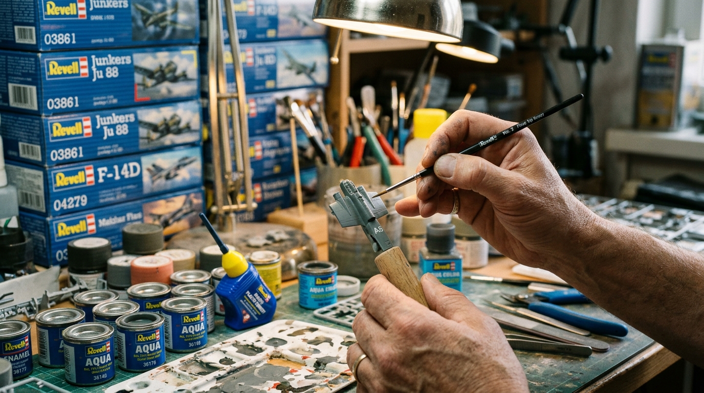

La aplicación de pintura capa por capa crea una superficie impecablemente lisa que no deja molestas pinceladas visibles en el modelo de plástico terminado. Pintar es el mayor desafío para muchos principiantes, pero se puede dominar fácilmente con la técnica adecuada.
El error más común es aplicar la pintura sin diluir y demasiado espesa para cubrir el modelo de una sola pasada. Esto oculta detalles finos como remaches o juntas de chapa. Diluye ligeramente la pintura hasta que tenga la consistencia de la leche. Luego aplica dos o tres capas muy finas. Deje que cada capa se seque completamente antes de aplicar la siguiente.
Revell Aqua Color comparado con Email Color
A diferencia de los productos basados en disolventes, Email Color ofrece colores Revell Aqua Color una composición a base de agua que es casi inodoro y se seca por completo en tan solo 2 a 3 horas. Este sistema de color es, con diferencia, la mejor opción para principiantes.
Puedes diluir fácilmente los colores Aqua Color con agua del grifo. También puedes lavar tus pinceles fácilmente bajo el grifo después del trabajo sin necesidad de diluyentes agresivos. Otra ventaja: la pintura se seca en tan solo una hora, por lo que puedes seguir construyendo tu modelo rápidamente. En comparación, las pinturas Email Color suelen tardar más de 12 horas en secarse.

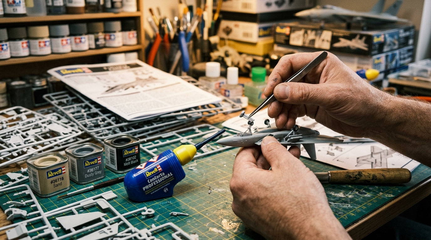

La evitación sistemática de errores estándar permite obtener resultados significativamente más limpios y le protege de la frustración en su primer proyecto. Uno de los mayores errores es ignorar los símbolos de las instrucciones de construcción.
Preste mucha atención a pequeños avisos como "No pegar" o "Usar opcionalmente". Otro clásico es el uso excesivo de pegamento. El pegamento plástico suelda fácilmente el material. Si usa demasiado, el componente se derretirá o el pegamento rezumará de manera desagradable por las costuras. Utilice la cánula con mucha moderación.
Si, a pesar de todas sus precauciones, un componente importante se rompe o se pierde, no es el fin del mundo. Sobre el nuestro Servicio al cliente Revell Puede solicitar piezas de repuesto para los kits actuales para que pueda completar con éxito su proyecto.
